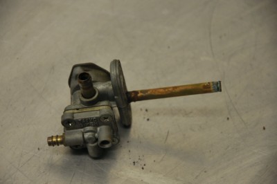

Ljudi trebam pomoć!
Odlučio sam prelakirati i općenito srediti bike i to sam i napravio.
Uz to sam promijenio ulje, filter ulja, filter zraka, svjećice, kočionu.
Jučer sam sastavio motor i sad - ne pali.
Probao sam vratiti stare svjećice i nije problem u tome.
Čini mi se da ga muči dovod goriva. Da li se moglo nešto sje... kad sam skidao rezervoar (koji sam btw dobro spojio natrag - provjerio sam 5 puta).
U čemu bi mogao biti problem?
Hvala!

Smile Kavici Smile Jesi siguran da nisi zamjenio kablove na svjecicama ....... Probaj skinut svjecicu spoji ju i zakurblaj pa ces vidit dali ima iskre ako nije to najvjerojatnije te vakum pumpa jebe to je svim kavcima starima boljka....... KOlko dugo je bilo to sve raskopano ??

Ma kablovi su dobro spojeni na svjećicama, ima iskru.
Raskopano je i složeno u jednom danu, nije bilo dugo...
A, kaj da s tom pumpom delam?

To bi trebala bit ovakava pumpa ......... Mozda sis amo krivo spojio crjeva ovaj veci ide na karbove a ovaj menji se spaja na vakum između 2 i 3 cilindra brijem

Dali imaš goriva u karbovima Question Provjeri ako nisi otpusti taložne vijke na dnu karburatora pa provjeri dal ide gorivo ako ne ide pipicu goriva na PRI vijke na karbovima ostavi popuštene dok ne krene gorivo kad krene zatvori vijke pa probaj i obavezno vrati pipicu na ON da ne preliju karburatori .

Riješio sam problem.
Napunio akumulator, ponovo provjerio sva crijeva i verglao dok nije upalio, dok su se karburatori opet napunili.
Odrađen probni krug, sve štima Smile

Ako ti ne bude htio palit kad bude hladno to ti je problem pumpice nova ti je u captol cergu 80 kn tj repair set..........
