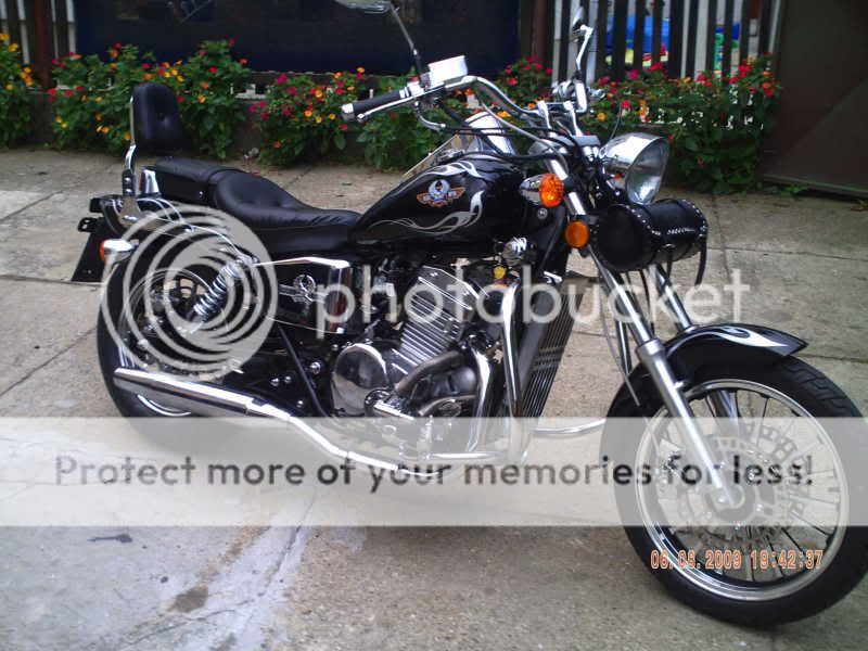

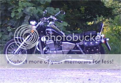

PostajNaslov: Re: Regal Raptor DD250E-09 HAWK   čet 13 kol 2009, 02:54
evo da se upletem dstinac-u u temu.... vozim isti bike ali 2009 model sa ajnšpricom...
evo fotka bez bisaga...
i jedna sa njima...

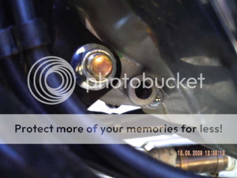

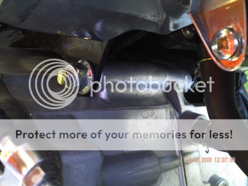

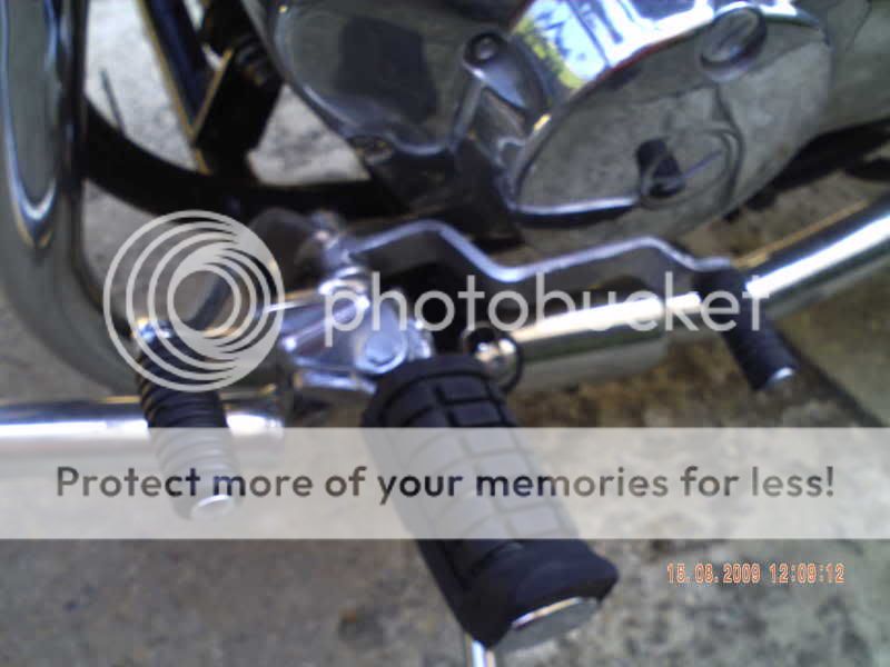

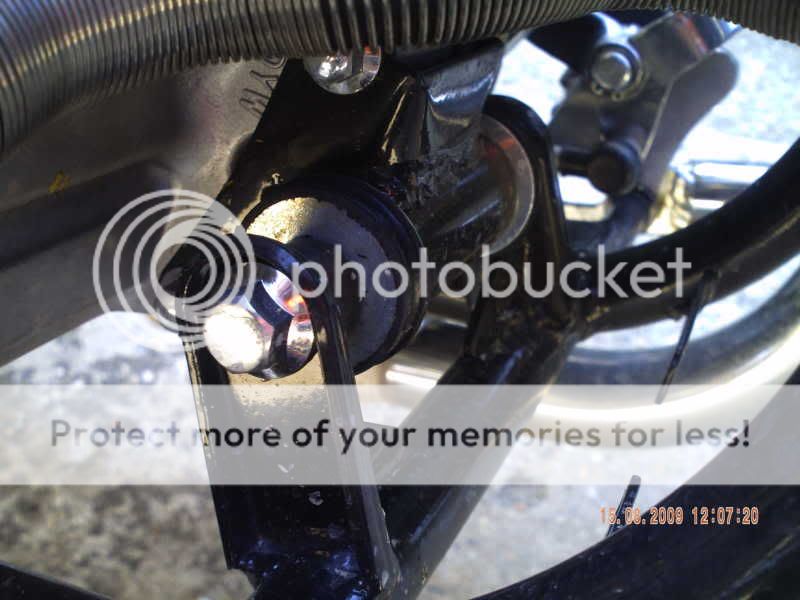

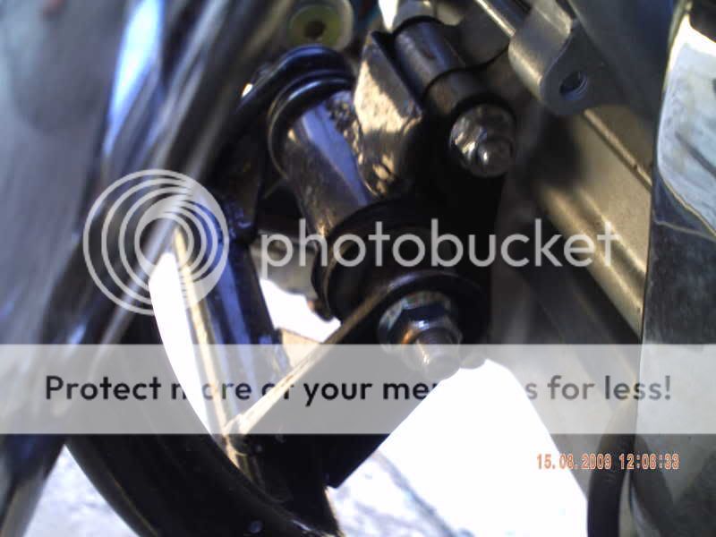

PostajNaslov: Re: Regal Raptor DD250E-09 HAWK   sub 15 kol 2009, 13:06
@.koshchall.
evo par fotki...
problem je kaj je samo prednji selen u pitanju, a i nije seken u klasičnom obliko već samo su bokovi gumeni, a valjda zbog trzaja masine, iako nema to veze sa vezom jer su zadnja dva šatafa kruto vezani za ramu... pogledaj...
ovo napred je više izgleda radi, a funkcionalnost je upitna, a lijepo zgledi...
evo kak sam napravio klackalicu na mjenjaću , jer kinezi imaju veliki hod šalheble...
ovaj nastavak je rađen od poluge kočnice za APN, eto i to je odrađeno
PostajNaslov: Re: Regal Raptor DD250E-09 HAWK   sub 15 kol 2009, 15:58
THX Tony
Ovaj tvoj prednji selen mi je sasvim zanimljiv i lako ugradiv.
Na spyderu je rama ipak drugačija.
Evo kako izgleda..
PREDNJI..
(Powered by frubar.net)
ZADNJI GORE
ZADNJI DOLJE
Mislim da ima dosta prostora za kemijanje na prednjem i gornjem nosaču, dok ovaj donji treba malo puno zahvata.
Iako su kod tebe zadnja dva nosača u krutoj vezi, ovaj prednji vjerojatno smanjuje barem 50% vibracija.
