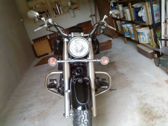

Narucio sam preko Cruiser Customizing prigusivace za svoje cobra auspuhe http://www.cruisercustomizing.com/detail.cfm?Category_ID=29&manufacturer_ID=4&product_ID=32776&sblid_name=Cobra_Replacement_Quiet_Core________inches____Dragsters_and_M___R_Slashdowns&model_id=0
stavio sam gore, sad je zvuk dublji i malo slabiji, sta mi vise pase, pogotovo da me ne zajebavaju kad idem preko granice.

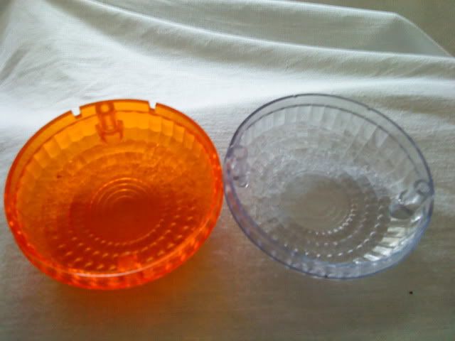

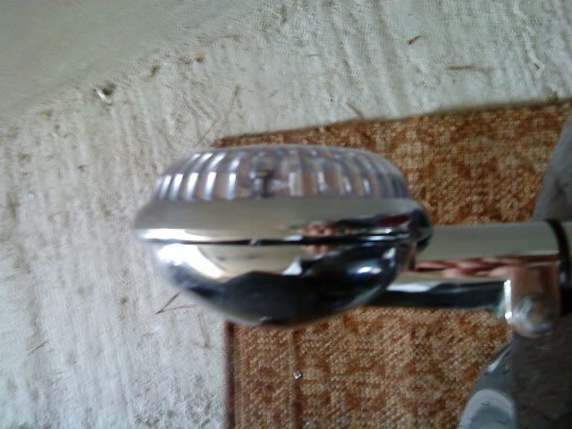

Narucio sam i prozjerne plastike za zmigavce, medutim imam jedan mali problemcic, stare i nove plastike nisu potpuno iste kao sta mozete viditi na slici, ovim prozjernim fale ona 2 zubica gore
pa pretpostavljam da zbog toga mi plese onaj prsten izmedu nosaca i plastike
sad ja sam mislio staviti malo prozjernog silikona pa mi je frend elektricar reko da bi bilo jos bolje staviti plastelina jer se lako skida, vodootporan je i ne prlja.
Zelio bi cuti vase misljenje
Uglavnom sve skupa to izgleda ovako

Pa zareži ili bolje pobrusi plastiku po rubu i napravi ta dva zubića, pa kakav
je to problem... scratch
Pa plastika je barem mekana i podložna obradi, ovakvoj pogotovo...
PostajNaslov: Re: Yamaha Dragstar 1100 + prigušivaci + plastike za žmigavac   uto 09 oľu 2010, 17:52
Nisam 100% siguran, ali mislim da ti (2) zubići nemaju veze s tim.
Ja isto nemam taj zub i sve je ok,
Plastika je skroz fiksna u prstenu, vijak prilazi kroz plastiku i priteže plastiku, plastika ima ispupćenje ( 1mm) i priteže prsten ka kučište, što ćini jedno tijelo.
Tu nešto ne štima.
Ili plastike nisu odgovarajuće (uže), ili si možda zaboravio staviti gumeni prsten protiv ulaska vode, ili nisi dobro montirao, četvrtog nema.
Stavljati silikon ili sl. to nikako ne radi, kako ćeš skinuti?
btw kad si već narućivao prozirne plastike, trebao si narućiti i chrom žarulje, bolji je efekt, nema žutila od tih žarulja koje si stavio.

Pisalo je da su plastike za Vstar 1100, a gumeni prsten je na svojem mjestu tako da neznam zasto ne odgovara

Budi pažljiv sa tim plastikama.. Ja ih imam upakirane već neko vrijeme. Kako mi se slaganje pile bliži kraju, neki dan je majstor odlučio da ih stavi na bajk, u mom prisustvu. Naravno da sam se prije toga namučio sa traženjem obojanih žaruljica, pogotovo zato što su mi prednje i pozicija, sa dvije žarne niti. Elem, vidimo mi da to ide teško.. Provjerimo šiberom, kad ono naravno, nekoliko desetinki šire!? Kupljeno kod amera /ne kod kineza, iako je i to pitanje/, sa specama točno za moj motor. Nekako smo ih uspjeli uglaviti, mic po mic, ali je slavlje kratko trajalo-pukle su obadvije u žmigavcu! Žalostni smo bili i ja i frend, ali što ćeš.. Sva sreća da imam originale, a ni zamjenske nisu bile skupe. Baš večeras gledam na bayu, kod drugog ponuđača, ali sam sada nekako skeptičan, naravno.
