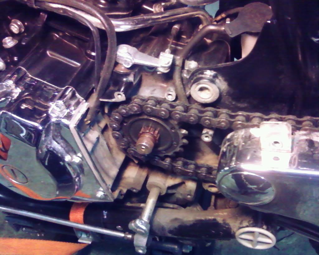

Šta kažete na kemiju da aqila ide na lanac??? scratch
Našao sam (sasvim slučajno ) zupčanik koji paše na osovinu pa gledam kako iskemijat jer mi se nikako ne da pomisao o rastavljanju mašine.
Obašao sam par tokara da vidim nešto iskemijat s postojećom osovinom ali ništa za sad , pa sam slučajno otkrio i zupčanik.
Najveći je problem što se mora rastavit cila mašina u proste faktore da se dođe do osovine. Razz
A to mi ostaje kao jedina opcija ako ne smislim nešto drugo ...

Vidio si zupčanik koji paše na osovinu u mom zadnjem postu ? Sada sam u nekoj fazi izrade da taj zupčanik zavarim na remenicu ...pa ako ...
Obilazeći meštre došao do rezultata da se ovaj materijal ne smije varit jer dolazi do popuštanja materijala i vrlo lake mogućnosti pucanja. Razz
Još nešto:Prilikom gledanja kako paše lančanik vidio da mašina nije uopće centrirana tj. kada pogledaš lančanik ( smontiran na osovini ) smjer mu tuče u središte zadnje gume.

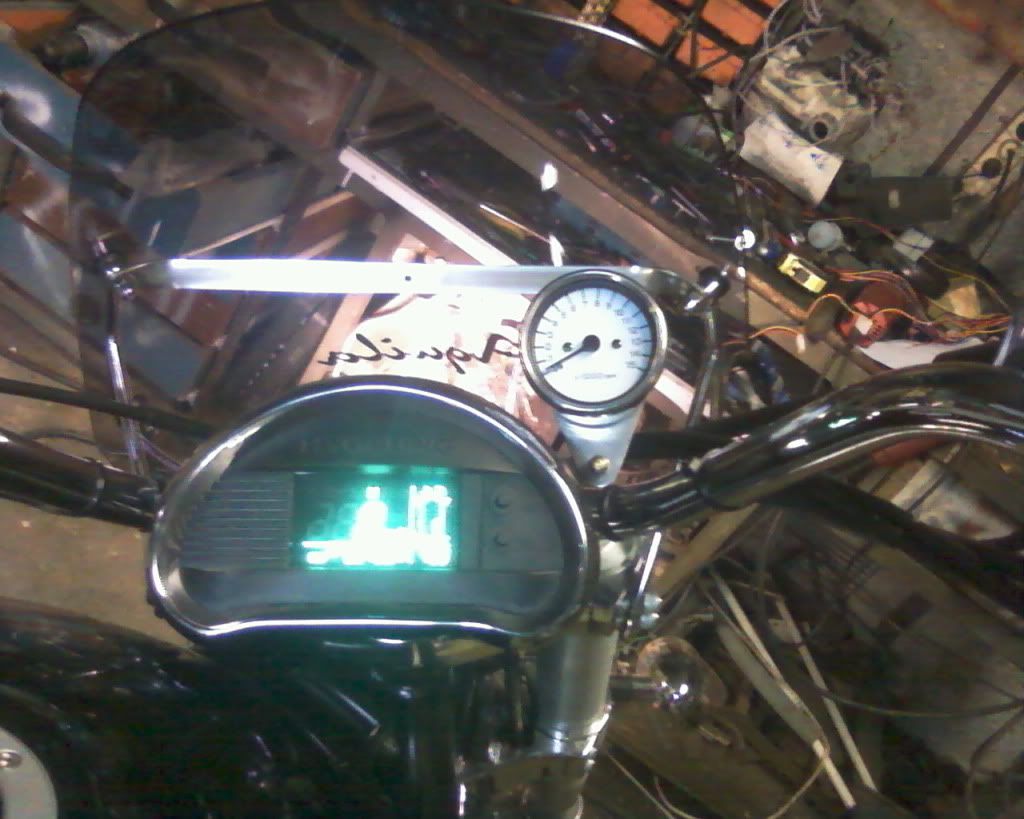

Jučer napravio đir od nekh 200 km imogu reć da je skroz drugi motor , nema više onih vibracija niti treskanja pri kretanju tako da je sada (bar mi se tako čini) sve ok. Very Happy
Usput sam mu montirao đirometar i ne šljaka ... Razz
Bio mi frend koji se razumi u elektroniku i kaže da je u pitanju napon bobine (na krmku radi bez greške) da kod čon-čonga bobina pulsira na plus napon dok 99% drugih motora i auta radi na minus napon za koji je i predviđen sam đirometar . Razz

mbani83, nije da te želim učiti nešto, ali kod tvoje Aquile do kvara je očigledno došlo iz razloga sasvim nestručnog održavanja i korištenja motora, i to kroz duže vremensko razdoblje..
Pogonski remen bio je previše napet, spominješ udaranje, vibracije i treskanje kod starta... I raniji vlasnik, kao i ti, vozili ste se tako dugo, dok nešto nije popustilo ili se razlokalo od preopterećenja. I sad je na kraju za sve "kriv" korejac, čong-čong i t.d.
Danas se na internetu mogu vrlo lako pronaći uputstva za korisnike, pa čak i manuali za servisere, gotovo za svaku tehničku stvar. Ako nekome tehnika i održavanje već nije jača stvar u životu, onda postoje servisi i majstori....
Ja poznajem jednog vlasnika japanske marke motora, koji se spremao na put sa ženom, a lanac je toliko prešpanao, da je po putu uspio uništiti i selenske blokove u zadnjim vilicama motora, plus pogonski dio motora. Očigledno je da je kvar izazvan zbog elementarnih stvari oko korištenja, a ne zbog branda ili tvornice čiji je to motor...
PostajNaslov: Re: Moja zvjerka - aquila 650   uto 05 tra 2011, 10:49
Jednostavno sve primjedbe daješ u servis ... dok je pod garancijom.
Stoga ostaje ili da prijašnji vlasnik nije imao pojma ili da je u dogovoru sa serviserom zakrpio i proslijedio dalje...
Ja sam pogonski remen popustio na zadnje šarafe za 3/4 kruga tako da je pogonski remen (bar po mom mišljenju) normalno zategnut .
U principu kada dođe novi motor u konteneru ta remenica je tvornički stegnuta i motor je u rami na svom mjestu.
Jedino što je posao servisera da postavi volan prednje i zadnje felge koje se centriraju i zatežu prema specifikacijama , ulije ulje ....
Po tome znači da je tvornica zavidala motor na ramu i zatrgla pogonsku remenicu (koja je proklapala).
Ja sam mišljenja , također i tokar koji mi je radio kemiju , da je matica koja steže remenicu bila slabo stegnuta tako da je vremenom došlo do lupkanja i oštećivanja. Također mi kaže tokar da je vrlo kvalitetan materijal od čega je napravljena remenica i osovina .
Također smo mišljenja da je u pitanju samo pritegnitost remena onda bi se to odrazilo na ležajeve a ne na osovinu ...

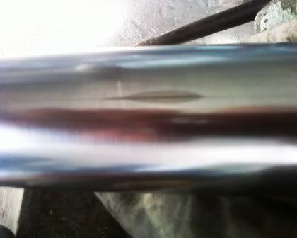

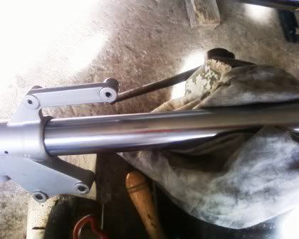

Poslikao sam ali kako je to uzdužni friž 5cm i ne vidi se baš ...
Nakon toga smo išli na brišenje istog i onda je počeja problem jer je friž bila duboka i šta više brusiš to je rupa sve šira...
Nešto se i nadzire na donjim slikama ...
U nediju stavija na oštećeni dio tekući metal ( valjda će držat ) , jučer sastavija i popodne napravija đir i za sada šljaka ... dancingbanana

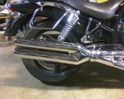

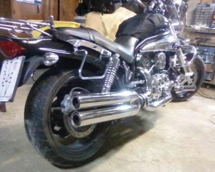

SAd sam umjesto tekućeg metala stavio kositar tj. zaletovao sam friž ... pa ćemo da vidimo ...
Auspuh je mjenjan tako da je izbačen samo zadnji lonac koji je spojen prirubnicom s vijcima te je napravljena nova prirubnica i na nju zavaren auspuh od kawe Z1000 .
Iz auspuha su prethodni izbačene pregrade tako da je zvuk MOČAN a danas idemo u probu ... pa ćemo da vidimo kakav je za uši ... dobar

Šta se tiče voznih osobina skroz je ok , nema nekog praznog gasa ili sl. obzirom na lamda sondu i otvorene ispuhe jer sam bio skeptičan prema tome i mogućnosti da se pali elektronika u vožnji ,ali se zato čuje i što je najbitnije drugi te čuju pa nema više onog straha kod pretjecanja "jel me vidio"...
Ziggy ako primjetiš zadnje amortizere na slikama auspuha kako su stisnutiji nego orginal i mogu ti reć da su kao takvi puno bolji . dobar
